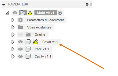

Lorsque vous insérez un fichier pièce comportant un jalon dans une conception, celle-ci n’est mise à jour que lorsque le jalon de la pièce est modifié. Les enregistrements normaux ne déclenchent pas la mise à jour de la deuxième conception.
Exemple de pièce

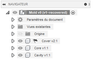

Dans l’exemple précédent, le composant Couverture ne déclenche la mise à jour du moule que lorsqu’un nouveau jalon est créé pour la couverture.
Une fois les composants obsolètes mis à jour, une icône de drapeau s’affiche en regard des composants dotés de jalons pour indiquer que la conception se base sur une version de jalon.
Exemple de pièce (2)
Dans l’exemple précédent, le composant Couverture utilise la dernière version du jalon.
Les versions de jalon sont également prioritaires lors de leur insertion dans une conception. Elles sont insérées même s’il existe des versions plus récentes de la conception.

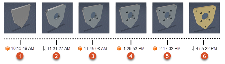

Lorsque vous modifiez et enregistrez une conception, Fusion enregistre automatiquement cette modification avec un horodatage dans le groupe de fonctions Historique. Lorsque tout est prêt pour indiquer qu’une conception, dans son état actuel, constitue une étape importante, vous créez une version.
Par exemple, après plusieurs enregistrements lors de la création d’une conception, vous décidez que vous avez ajouté toutes les fonctionnalités dont vous avez besoin. Vous créez alors une version pour indiquer qu’il s’agit de la première itération de la pièce. Vous pouvez ensuite continuer à apporter des modifications pour créer une conception alternative, et créer une deuxième version pour l’enregistrer.
Modifications et versions
  1. Enregistrement de la conception initiale Icône d’enregistrement de la conception
  2. Création de la première version Icône de dernière version
  3. Enregistrement de la conception Icône d’enregistrement de la conception
  4. Enregistrement de la conception Icône d’enregistrement de la conception
  5. Enregistrement de la conception Icône d’enregistrement de la conception
  6. Création d’une nouvelle version Icône de dernière version
L’utilisation de versions pour les composants et les sous-composants permet à plusieurs personnes de travailler sur le même projet. Une personne peut travailler sur un sous-composant et y apporter des modifications, mais le composant parent fait toujours référence à la version la plus récente. Lorsqu’une personne crée une version du sous-composant, le composant parent fait alors référence à cette nouvelle version. En d’autres termes, lorsque vous insérez un fichier de pièce avec une version dans une conception, la conception fait toujours référence à la version la plus récente de la pièce. Les enregistrements et les modifications classiques ne sont pas automatiquement répercutés sur la conception parente. En revanche, c’est le cas des versions.
