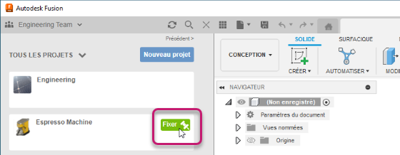

Vous pouvez épingler des projets sur lesquels vous travaillez ou qui vous intéressent, afin de les retrouver rapidement. Vous pouvez épingler n’importe quel projet ouvert et tous les projets dont vous êtes membre.
Dans Fusion :
  1. Ouvrez le panneau de données.
    Remarque : nous mettons peu à peu Fusion à jour avec l’introduction de l’onglet Début, une nouvelle fonctionnalité de navigation dans Fusion. La prochaine fois que vous démarrerez Fusion, vérifiez si vous y avez déjà accès. Voir la rubrique Onglet Début.
  2. Dans la liste des projets, placez le pointeur de la souris sur le projet.
  3. Cliquez sur Épingler.
    épingler un projet
  4. Pour libérer le projet, suivez la même procédure, mais cliquez sur Libérer.
Une fois qu’un projet est épinglé, un filtre supplémentaire nommé ATTACHÉ devient disponible sur la page Projets.

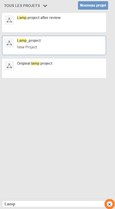

Dans Fusion, vous pouvez filtrer la liste des projets à l’aide du champ Filtre situé dans la partie inférieure du panneau Données. Le filtre permet de rechercher des noms de projets et des descriptions. Le filtrage commence dès que vous entrez un caractère dans le champ Filtre. Vous pouvez taper n’importe quelle chaîne de recherche, d’un seul caractère à plusieurs mots.
Pour effacer le filtre, cliquez sur le bouton Effacer à la fin du champ Filtre ou supprimez le texte du filtre.
Filtrer les projets
Si les critères du filtre ne correspondent à aucun projet et à aucune description, tous les projets sont masqués.

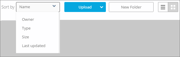

Vous pouvez trier les fichiers et dossiers de projet selon les critères suivants :
Remarque : les dossiers et les fichiers sont triés séparément. Par exemple, si vous triez par Propriétaire, l'ordre d'affichage des dossiers correspondra à l'ordre alphabétique des noms des propriétaires (croissant ou décroissant). Les fichiers sont également affichés par ordre alphabétique du nom des propriétaires (croissant ou décroissant). Les dossiers s’affichent toujours avant les fichiers.

Dans la vue de grille, sélectionnez un critère dans le menu déroulant Trier.
Menu déroulant Trier
