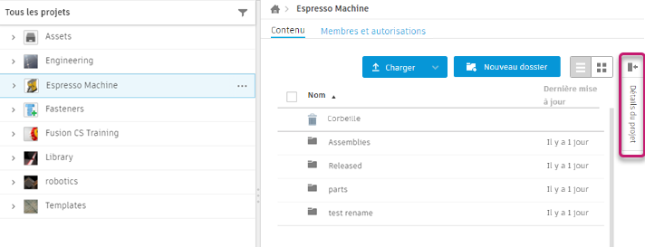

Afficher les détails du projet dans le client Web Fusion
  1. Dans le client Web Fusion, cliquez sur un projet pour l’ouvrir.
  2. Cliquez sur l’onglet Détails du projet sur la droite.
    Onglet Détails
    Le panneau Détails du projet s’ouvre. Il contient des informations sur le projet et un journal des activités.

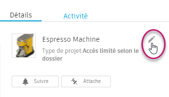

Attribuer un nouveau nom à un projet dans le client Web Fusion
  1. Dans le panneau Détails du projet, placez le pointeur de la souris à droite du nom du projet et cliquez sur Renommer onglet Détails.
    attribution d’un nouveau nom
  2. Tapez le nom que vous souhaitez attribuer au nouveau projet.

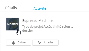

Modifier l’image d’un projet dans le client Web Fusion
  1. Dans le panneau Détails du projet, placez le pointeur de la souris sur l’image du projet, puis cliquez sur Modifier.
  2. Sélectionnez une des images disponibles ou cliquez sur Charger le vôtre.
    Si vous utilisez votre propre image, pour obtenir de meilleurs résultats, celle-ci doit être au format carré et mesurer au moins 100 x 100 pixels. La taille maximale du fichier est de 8 mégaoctets.
  3. Lorsque vous avez choisi une image ou chargé la vôtre, cliquez sur Mettre à jour.
