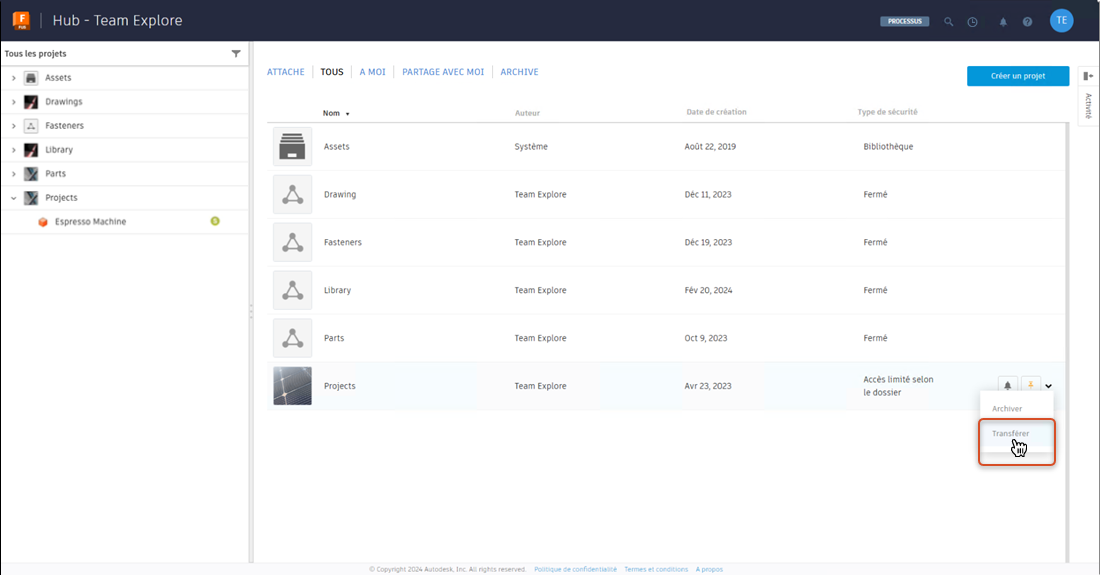

  1. Dans le client Web Fusion, cliquez sur l’icône Fusion icône le client Web Fusion dans le coin supérieur gauche du navigateur pour afficher la liste des projets présents sur le hub.
  2. Placez le pointeur sur le côté droit de la ligne contenant le projet à transférer, puis cliquez sur l’icône vers le bas.
    projets
  3. Dans le menu déroulant, sélectionnez Transférer pour ouvrir la boîte de dialogue Transférer un projet.

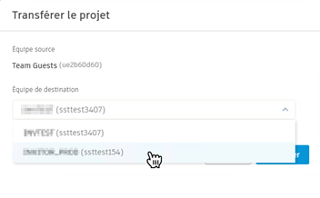

  5. Lorsque vous êtes invité à indiquer une destination, sélectionnez le hub vers lequel vous souhaitez effectuer le transfert dans le menu déroulant, puis cliquez sur Continuer.

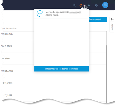

  7. Pour vérifier l’état du transfert, cliquez sur État de la tâche dans la partie supérieure droite de la fenêtre le client Web Fusion.

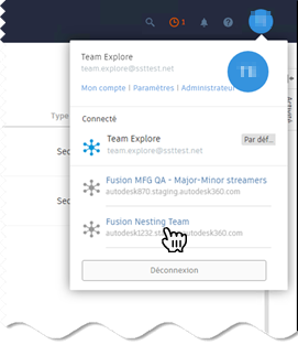

  3. En haut à droite de le client Web Fusion, cliquez sur l’icône de profil et sélectionnez le hub de destination pour y accéder.

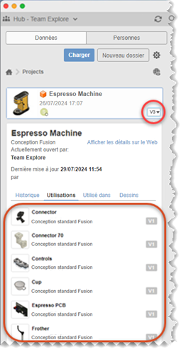

  5. Dans Fusion, ouvrez le projet que vous avez transféré précédemment, effectuez une petite modification (par exemple, masquer et afficher de nouveau un composant), puis enregistrez-le.
    Cette opération actualise toutes les données Utilisations et Utilisé dans du projet. Tant que vous ne réalisez pas cette étape, le projet transféré n’affiche aucune information sous Utilisations et Utilisé dans.
    Remarque : cette opération incrémente la version du projet.
    utilisations

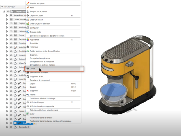

  2. Dans le navigateur, cliquez avec le bouton droit de la souris sur l’élément référencé que vous ne souhaitez pas transférer, puis choisissez Ouvrir.
