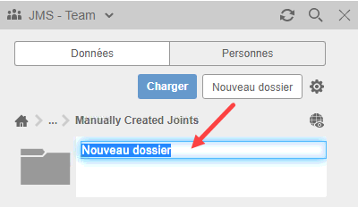

Créer un dossier
  1. Dans un projet actif, cliquez sur Nouveau dossier au-dessus du panneau Données.
  2. Nommez le dossier, puis appuyez sur Entrée.
Création d’un dossier
