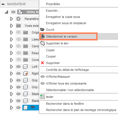

Pour sélectionner un jalon
  1. Dans le navigateur, identifiez la conception liée pour laquelle vous souhaitez sélectionner un autre jalon.
  2. Cliquez avec le bouton droit de la souris sur la conception.
  3. Cliquez sur icône d’historique Sélectionner la version dans le menu.
    jalons – sélectionner la version

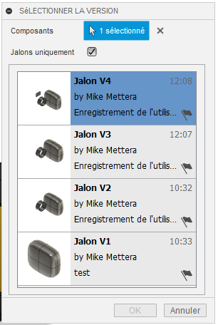

    La boîte de dialogue Sélectionner la version s’affiche.
  4. Cochez la case Jalons uniquement pour n’afficher que les jalons.
  5. Sélectionnez le jalon souhaité.
  6. Cliquez sur OK.
Boîte de dialogue Sélectionner la version
