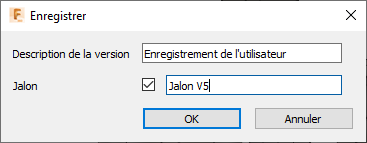

  1. Cliquez sur Enregistrer icône Enregistrer.
  2. Dans la boîte de dialogue d’enregistrement, cochez la case Jalon.
    Enregistrement
  3. Entrez une description de la version et un nom de jalon. La modification de la description et du nom du jalon est facultative, mais recommandée.
  4. Cliquez sur OK.

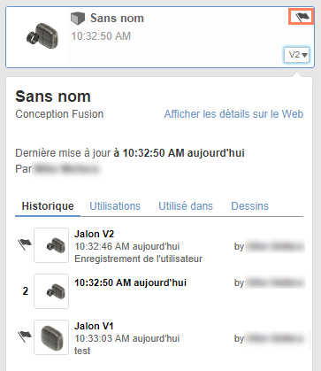

Notez que l’icône du jalon s’affiche dans le panneau de données, dans le coin supérieur droit de la miniature de la conception, ainsi que dans la liste des vues de version.
Jalons - panneau de données

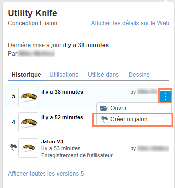

  1. Dans le panneau de données, cliquez sur la liste déroulante des versions située dans le coin inférieur droit de la miniature de la conception.
  2. Placez le curseur sur la version à jalonner et cliquez sur icône verticale Plus Plus.
  3. Cliquez sur indicateur de jalon Créer un jalon.
    créer un jalon

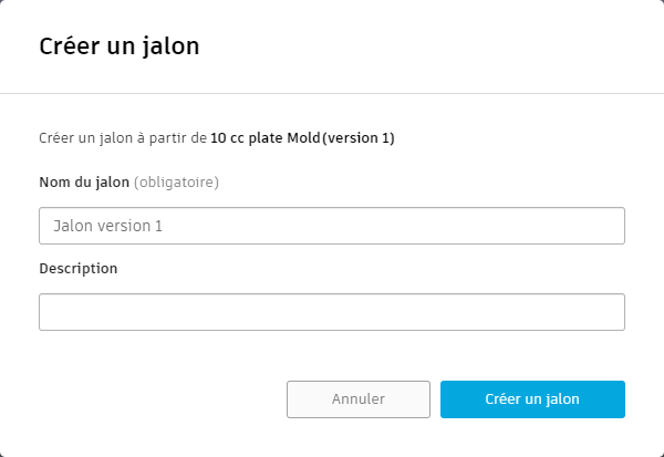

  4. Entrez une description de la version et un nom de jalon. La modification de la description et du nom du jalon est facultative, mais recommandée.
  5. Cliquez sur Créer un jalon.

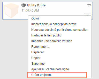

  1. Dans le panneau de données, cliquez avec le bouton droit de la souris sur la miniature de la conception.
  2. Cliquez sur indicateur de jalon Créer un jalon.
    créer un jalon
  4. Cliquez sur Créer un jalon.

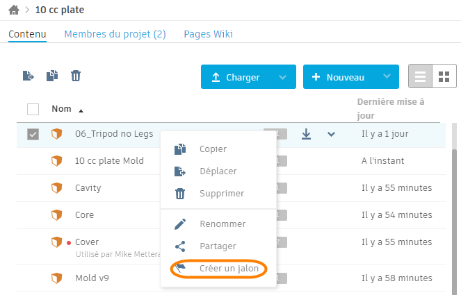

Création de jalons par mise en surbrillance de la conception
  1. Accédez au projet contenant le fichier qui nécessite un jalon.
  2. Placez le pointeur sur la ligne contenant la conception.
  3. Cliquez avec le bouton droit de la souris et choisissez indicateur de jalon Créer un jalon.
    client Web – créer un jalon
    bouton créer un jalon – client Web

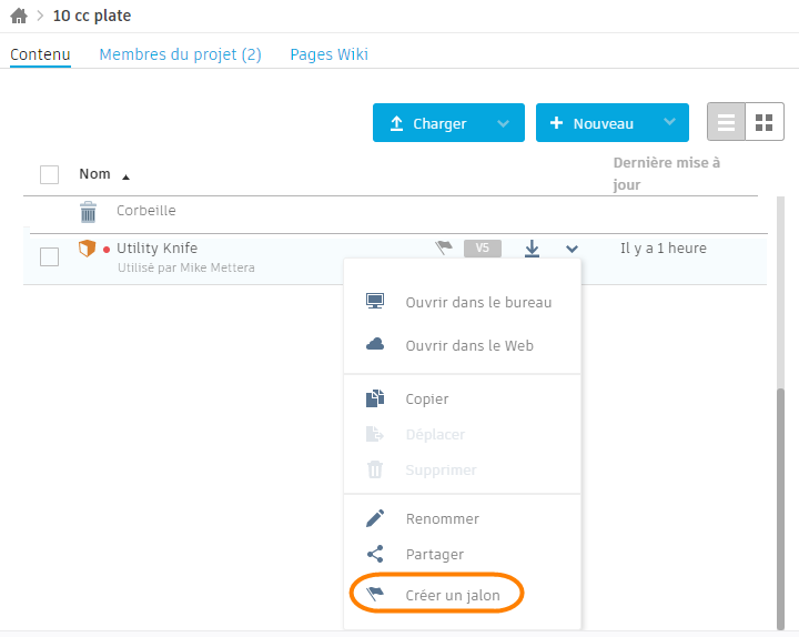

Création de jalons à partir de la liste déroulante de conception
  2. Cliquez sur la liste déroulante du fichier nécessitant un jalon et sélectionnez indicateur de jalon Créer un jalon.
    liste des jalons du client Web

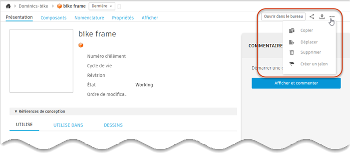

Création de jalons à partir de la page Présentation
  2. Cliquez sur une conception qui nécessite un jalon pour ouvrir la page Présentation.
  3. Cliquez sur la liste déroulante de sélection de version.
    boîte de dialogue Historique
  4. Sélectionnez la version de la conception pour laquelle vous souhaitez créer un jalon.
  5. Cliquez sur icône Plus horizontale Plus dans le coin supérieur droit et sélectionnez indicateur de jalon Créer un jalon.
  6. Entrez une description de la version et un nom de jalon. La modification de la description et du nom du jalon est facultative, mais recommandée.
  7. Cliquez sur Créer un jalon.

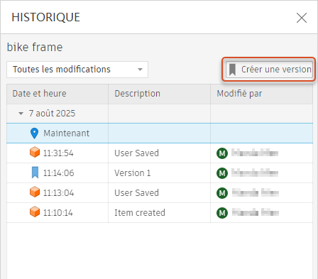

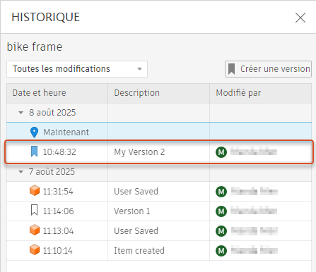

Créer une version à partir de la boîte de dialogue Historique
  1. Lorsqu’une conception est ouverte, cliquez avec le bouton droit de la souris sur un composant dans le navigateur.
  2. Cliquez sur Historique dans le menu contextuel qui s’affiche.
  3. Dans la boîte de dialogue Historique qui s’affiche, cliquez sur Créer une version.
    Boîte de dialogue Historique
  4. Saisissez un nom pour la version et cliquez sur Créer.
    La version est ajoutée au tableau avec l’icône de nouvelle version Icône de nouvelle version.
