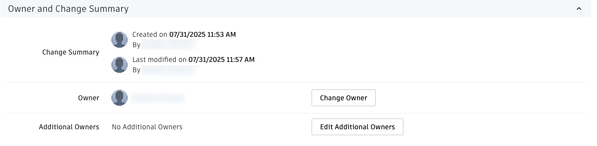

  1. Sous l’onglet Ordre de modification, cliquez sur Modifier.
  2. Dans la section Propriétaire et résumé des modifications au bas de la page, cliquez sur Changer de propriétaire.
    Modifier la propriété d’un ordre de modification
  3. Dans la fenêtre Changer de propriétaire, sélectionnez le nouveau propriétaire ou commencez à saisir un nom dans la zone Rechercher pour affiner la sélection.
  4. Cliquez sur Enregistrer.
Modifier les propriétaires supplémentaires d’un article
  1. Dans la section Propriétaire et résumé des modifications au bas de la page, cliquez sur Modifier les propriétaires supplémentaires.
  2. Dans la boîte de dialogue Modifier les propriétaires supplémentaires, sélectionnez les propriétaires supplémentaires de l’article ou commencez à taper un nom dans la zone Rechercher pour affiner la sélection. Vous pouvez attribuer des individus en tant que propriétaires et groupes. Chaque membre du groupe devient un propriétaire supplémentaire de l’article.
  3. Cliquez sur Enregistrer.
