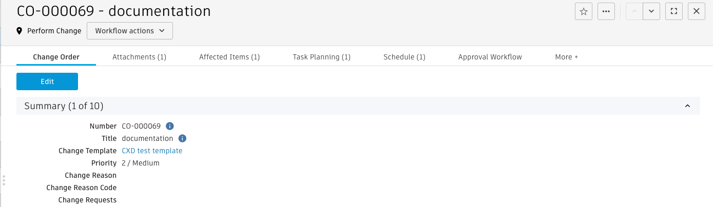

Vous pouvez modifier les détails d’un ordre de modification qui se trouve dans l’état de workflow Ouvert ou Travail.
  1. Ouvrez l’ordre de modification que vous souhaitez modifier.
  2. Sous l’onglet Ordre de modification, cliquez sur Modifier.
    En-tête de l’ordre de modification
  3. Modifiez les détails de l’ordre de modification selon vos besoins.
    Remarque : le numéro de l’ordre de modification est un identifiant unique généré par Fusion Manage. Il ne peut pas être modifié.
  4. Sous Récapitulatif, dans le menu déroulant Modèle de modification, sélectionnez ou créez un modèle pour ajouter un coordinateur et des approbateurs à l’ordre de modification.
    Pour en savoir plus, consultez cette section : Modèles d’approbation de modification.
  5. Facultatif : sous Approbations et confirmations, ajoutez d’autres membres de l’équipe qui peuvent éventuellement fournir des commentaires sur l’ordre de modification.
    Les réviseurs ne sont pas responsables du déplacement de l’ordre de modification dans le workflow.
  6. Cliquez sur Enregistrer.
