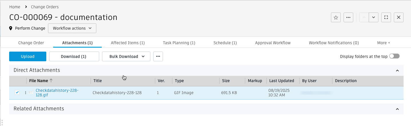

Vous pouvez télécharger les fichiers joints à un ordre de modification.
Dans l’ordre de modification, cliquez sur l’onglet Pièces jointes.
Sélectionnez les fichiers à télécharger.
Cliquez sur Télécharger.
Dans l’onglet Pièces jointes, cliquez sur Téléchargement par lot, puis sélectionnez :
Toutes les pièces jointes directes : seuls les fichiers directement joints à l’ordre de modification sont téléchargés.
Toutes les pièces jointes associées : seuls les fichiers associés sont téléchargés.
Toutes les pièces jointes : les pièces jointes directes et associées sont téléchargées.
Les fichiers sont compressés, puis téléchargés.
