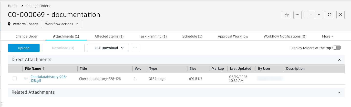

  1. Sur un ordre de modification, cliquez sur l’onglet Pièces jointes.
    onglet pièces jointes
  2. Cliquez sur Charger.
  3. Sélectionnez les fichiers à charger et cliquez sur Ouvrir.
  4. Dans la boîte de dialogue Charger, pour chaque fichier :
    • Entrez un titre.
      Par défaut, le nom du fichier est utilisé. La modification du titre ne modifie pas le nom du fichier.
    • Entrez une description.
    • Si vous voulez organiser les fichiers dans des dossiers, sélectionnez un dossier existant ou créez-en un nouveau dans la liste déroulante Charger vers.
  5. Si vous devez ajouter d’autres fichiers au chargement, cliquez sur Ajouter d’autres fichiers au bas de la boîte de dialogue.
  6. Cliquez sur Charger.
