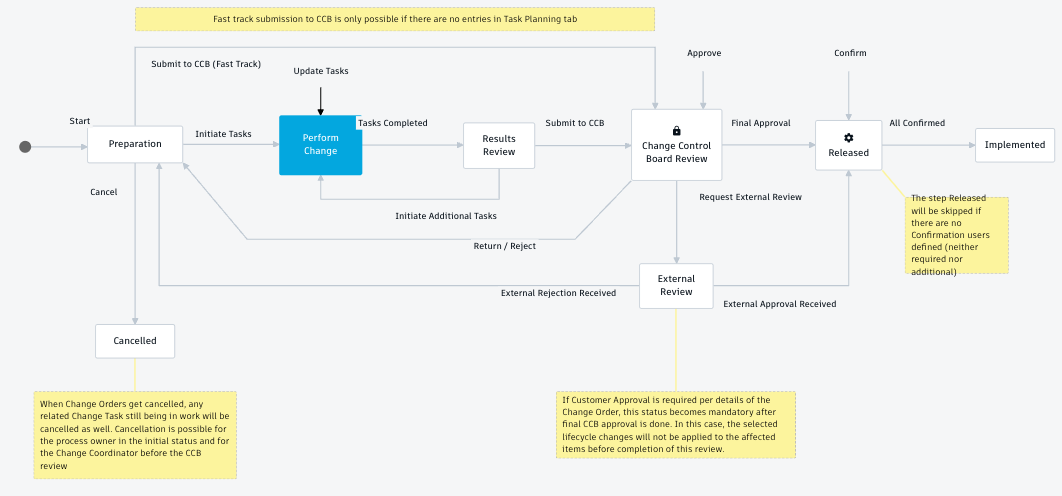

Les cycles de vie et les workflows constituent la base de la gestion des processus.
Un workflow fait référence aux actions requises pour mener à bien un processus géré, comme la création, la révision et l’approbation d’ordres de modification, ou l’analyse de rapports sur les problèmes. Un workflow se compose d’états et d’actions.
Workflow des ordres de modification
États des workflows
Un état est une étape dans le workflow. Les états sont représentés par des cases dans le diagramme du workflow. À tout moment, tous les processus de gestion des modifications sont dans un état de workflow donné. L’état actuel est surligné en bleu dans le diagramme de workflow.
Actions
Une action de workflow est le chemin qui connecte un état à un autre et représente l’action requise pour passer à l’état suivant. Les actions de workflow sont représentées par des flèches dans le diagramme. Un état peut comporter une ou plusieurs actions que vous pouvez exécuter. Les actions disponibles sont basées sur l’état actuel et les autorisations de votre workflow. Les actions disponibles sont indiquées comme des trajectoires en gras qui quittent l’état actuel. Lorsqu’un article atteint un nouvel état de workflow, une ou plusieurs actions peuvent être proposées en fonction du workflow.
Notifications de workflow
Tous les utilisateurs autorisés à effectuer une action de workflow, ainsi que les propriétaires de l’élément concerné, reçoivent un e-mail lorsque des actions sont disponibles ou terminées.

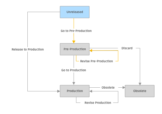

États du cycle de vie
Les états du cycle de vie sont les suivants :
État du cycle de vie Description
Non validé Des itérations de conception sont créées pour le lancement de la première révision de la conception ou du dessin.
Pré-production L’article, ou élément, est préparé afin d’être validé en production. Les ordres de modification permettent d’assurer le suivi des modifications critiques apportées aux conceptions ou une validation rapide peut permettre une révision mineure. Les itérations faisant l’objet d’un suivi génèrent des révisions numérotées. Un ordre de modification est nécessaire pour passer en production.
Production L’article, ou élément, est validé pour la fabrication. Les modifications de conception nécessitent un ordre de modification et génèrent des révisions à lettres.
Obsolète L’article, ou élément, a atteint sa fin de vie et n’est plus produit ou a été supprimé. Un ordre de modification est requis pour que l’article, ou élément, soit associé à l’état Obsolète.
correspondance de cycle de vie
Les articles associés à des ordres de modification passent à l’état suivant du cycle de vie au fur et à mesure que l’ordre de modification progresse.
Validation rapide
Une conception ou un dessin peuvent passer de l’état Non validé à l’état Pré-production sans nécessiter d’ordre de modification. De même, les itérations de conception associées à l’état Pré-production du cycle de vie ne nécessitent pas d’ordre de modification. On parle alors de validation rapide, ce qui signifie que les réviseurs et l’approbation ne sont pas nécessaires pour passer de l’état Non validé à celui de Pré-production ou pour créer des révisions mineures sans suivi en Pré-production. Les parcours des versions rapides sont indiqués en orange dans le diagramme du cycle de vie.
