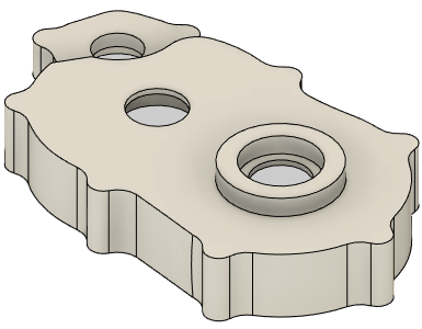

Convertir un corps de maillage en corps solide à facettes ou prismatique

À facettes : convertit les faces individuelles du corps de maillage en faces individuelles sur le nouveau corps solide ou surfacique.
Prismatique : fusionne les groupes de faces des fonctions prismatiques en faces uniques sur le nouveau corps solide ou surfacique. Les groupes de faces sont utilisés pour déduire des fonctions prismatiques.

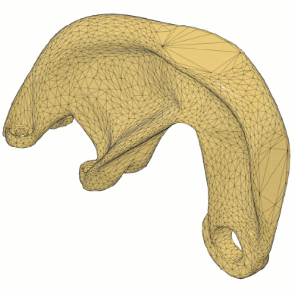

Convertir un corps de maillage en corps solide organique
Fusion Design Extension
Cette fonctionnalité fait partie d’une extension. Les extensions sont une manière flexible d’accéder à des fonctionnalités supplémentaires dans Fusion. En savoir plus.

Organique : convertit le corps de maillage en corps solide ou surfacique de forme organique. Vous ne pouvez pas modifier le formulaire avant d’avoir terminé la conversion.
Sélectionnez une résolution et ajustez ses réglages associés :
Par précision : crée un corps solide ou surfacique qui correspond plus ou moins précisément à la forme du corps de maillage d’origine, en fonction de la résolution que vous sélectionnez.
