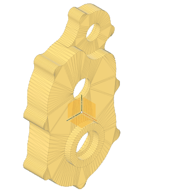

Modification directe
L’outil Modification directe crée une base de maillage que vous pouvez modifier directement.
Sélectionnez le corps de maillage à modifier. Une base de maillage s’affiche sur le plan de montage chronologique. Vous pouvez apporter des modifications locales au corps de maillage sans capturer les modifications dans l’historique paramétrique de la conception.

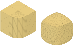

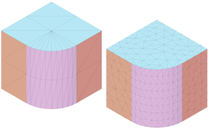

Remailler
L’outil Remailler permet d’affiner ou de rendre plus grossières les faces sur un corps de maillage ou des groupes de faces.
Choisissez un corps de maillage ou des groupes de faces sur un corps de maillage, puis réglez les paramètres de régénération des faces de maillage.

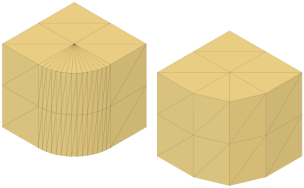

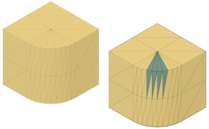

Réduire
L’outil Réduire permet de réduire le nombre de faces d’un corps de maillage afin de réduire la complexité.
Choisissez un corps de maillage ou des groupes de faces, sélectionnez une cible de réduction, puis réglez les paramètres afin de réduire le nombre de faces de maillage.

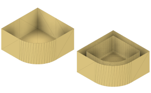

Coque
L’outil Coque permet d’évider l’intérieur d’un corps de maillage.
Choisissez un corps de maillage, puis ajustez la direction et l’épaisseur afin de creuser le volume intérieur.

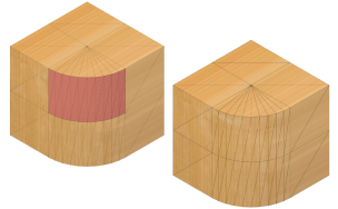

Lissage
L’outil Lissage permet de lisser les zones rugueuses ou pliées sur un corps de maillage.
Choisissez un corps de maillage ou des groupes de faces, sélectionnez un type de lissage, puis ajustez le lissage et l’échelle pour lisser les zones rugueuses ou pliées.

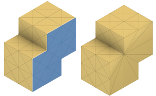

Inverser la normale
L’outil Inverser la normale inverse la direction normale des faces sélectionnées sur un corps de maillage.
Sélectionnez des faces sur un corps de maillage pour inverser leur direction normale. Pour sélectionner des faces individuelles, utilisez la fonction Modification directe.

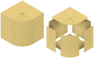

Séparer
L’outil Séparer divise les zones d’un corps de maillage en corps de maillage indépendants.
Choisissez un type de séparation, puis sélectionnez un corps de maillage ou des groupes de faces à diviser en corps individuels. Vous pouvez aussi choisir de conserver une copie du corps de maillage d’origine.

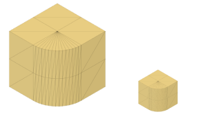

Mettre à l’échelle le maillage
L’outil Mettre à l’échelle le maillage permet de mettre à l’échelle les corps de maillage à partir d’un point de référence.
Choisissez les corps de maillage, sélectionnez un point de référence à partir duquel mettre à l’échelle et un type d’échelle, puis spécifiez le facteur d’échelle afin de mettre à l’échelle les corps de maillage.
