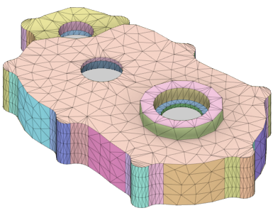

Exemple de remaillage

Les faces remaillées s’affichent sur le corps de maillage dans la zone de dessin. Une fonction Remailler s’affiche dans le plan de montage chronologique.
