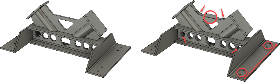

- modifier plusieurs valeurs à l’intérieur d’un modèle à l’aide de paramètres (par exemple, diamètre de perçage), ajuster l’épaisseur et créer des congés à l’aide de la commande Appuyer/Tirer.
Conception d’origine (à gauche). Conception modifiée avec des perçages correspondants, une âme plus épaisse à laquelle vous avez appliqué un congé et une base plus grande (à droite).
