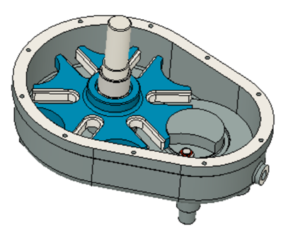

Dans ce didacticiel, vous allez vous exercer à mesurer un ensemble pour vous assurer que ses composants sont correctement ajustés.
Pièce utilisée pour prendre des mesures
