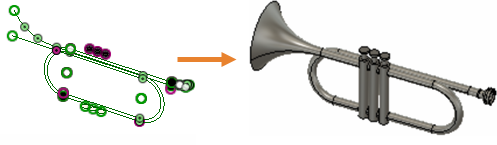

Trompette avant et après
Esquisses d’origine (à gauche) et modèle fini (à droite).
