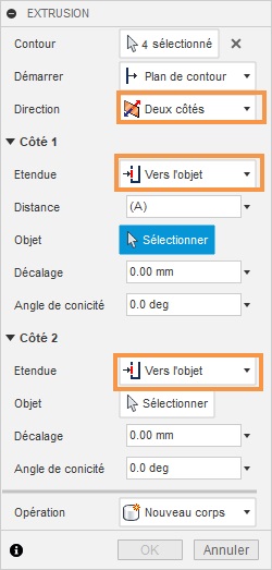

  4. Lancez l’outil Extrusion et définissez la direction sur Deux côtés et l’étendue sur Vers l’objet.

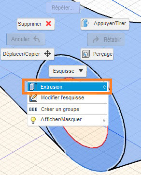

    1. Pour lancer l’outil Extrusion, cliquez avec le bouton droit de la souris sur une zone sélectionnée dans l’esquisse et sélectionnez Extrusion.
      Extrusion de contours
    2. Pour définir les options d’extrusion dans la boîte de dialogue Extrusion, définissez les options Direction sur Deux côtés et Étendue sur Vers l’objet.
      Options de la boîte de dialogue Extrusion
      Remarque : vous devez maintenant voir deux flèches sur les contours d’esquisse sélectionnés. À l’aide de ces flèches, définissez la direction de l’extrusion. Cette option est particulièrement utile lorsque vous avez défini une géométrie que vous pouvez utiliser comme référence, comme dans notre esquisse.

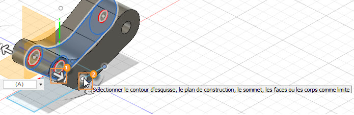

  5. Définissez les distances d’extrusion sur les extrémités des esquisses des lignes gauche et droite.
    1. Pour définir la distance de l’extrusion du côté gauche, dans la boîte de dialogue Extrusion, cliquez sur Sélectionner près de l’étiquette Objet dans la section Côté 1.
    2. Placez le curseur sur l’esquisse de ligne du côté gauche et cliquez sur l’extrémité pour définir l’étendue de l’extrusion.
      Définition de la distance sur le côté gauche

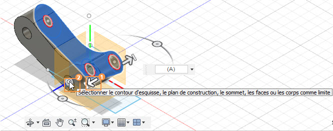

    3. Pour définir la distance du côté droit, cliquez sur Sélectionner près de l’étiquette Objet dans la section Côte 2 de la boîte de dialogue Extrusion.
    4. Pour définir l’étendue de l’extrusion, placez le curseur sur l’esquisse de ligne située sur le côté droit et cliquez sur l’extrémité.
      Définition de la distance sur le côté droit

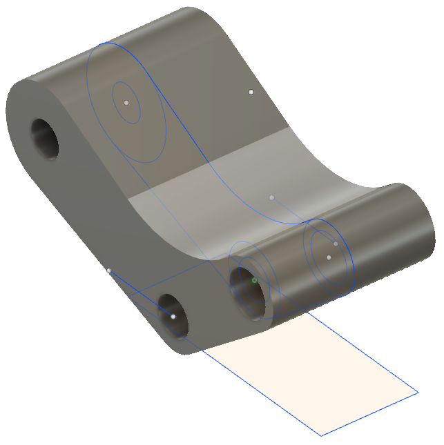

Résumé de l’exercice 1
Dans cet exercice, vous avez ouvert et enregistré le fichier d’exemple dans un dossier personnel. Vous avez sélectionné des contours à partir d’une esquisse existante, défini l’étendue de l’extrusion avec une esquisse existante, puis extrudé les contours dans un corps 3D.
Corps extrudé
