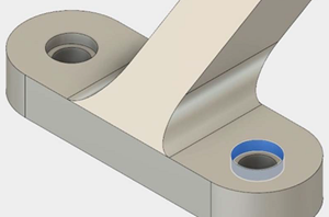

  4. Augmentez la taille des perçages lamés du pied de la jambe de force. Définissez le diamètre sur 20 millimètres, la profondeur du lamage sur 7,5 millimètres et le diamètre du lamage sur 27,5 millimètres.
    1. Cliquez avec le bouton droit de la souris sur la face interne de l’un des perçages dans le canevas, puis sélectionnez Modifier la fonction.
      Sélection de la face du perçage lamé

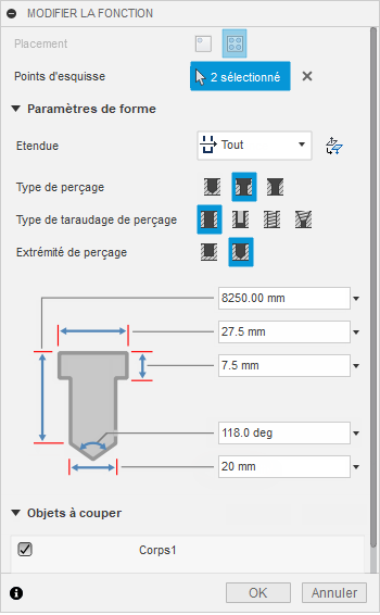

    2. Dans la boîte de dialogue Modifier la fonction, définissez
      • le diamètre sur 20 millimètres ;
      • la profondeur du lamage sur 7,5 millimètres ;
      • le diamètre du lamage sur 27,5 millimètres.
        Modifications apportées aux perçages lamés
    3. Cliquez sur OK pour appliquer les effets de l’outil et fermer la boîte de dialogue Modifier la fonction.
