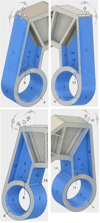

  2. Sélectionnez les 17 faces du bras, en tant qu’objets à déplacer.
    1. Cliquez sur Conception > Solide > Modifier > Déplacer/Copier Icône déplacer/copier.
    2. Dans la boîte de dialogue Déplacer/Copier, définissez Déplacer l’objet sur Faces.
    3. Cliquez sur les 17 faces du bras pour les sélectionner en tant qu’objets à déplacer.
      Remarque : vérifiez que 17 objets sont sélectionnés dans la boîte de dialogue Déplacer/Copier.
      17 faces du bras

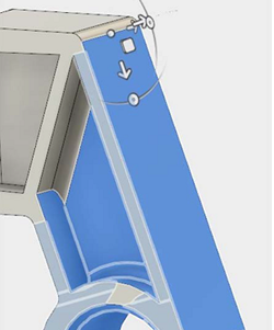

  3. Déplacez le point de pivot au centre de l’arête supérieure de la longue face extérieure et supérieure du bras.
    1. Dans la boîte de dialogue Déplacer/Copier, cliquez sur Définir le pivot Icône Définir le pivot.
    2. Cliquez au centre de l’arête supérieure de la longue face extérieure et supérieure du bras.
      17 faces du bras
    3. Dans la boîte de dialogue Déplacer/Copier, cliquez sur Définir le pivot Icône Définir le pivot.
