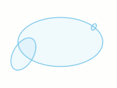

Sélection en chaîne
Fermé
Cochez cette case pour connecter le premier et le dernier contour l’un à l’autre et créer un Lissage en boucle fermée.
exemple de lissage - non fermé exemple de lissage - fermé
'%1' n'est pas fermé. fermé
