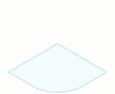

Révolution
L’outil Révolution fait pivoter un contour d’esquisse ou une face plane autour d’un axe.
Sélectionnez un contour ou une face plane, puis choisissez l’axe de révolution. Vous pouvez également cocher la case Projeter l’axe pour projeter l’axe sur le même plan que le contour de révolution ou désélectionner cette option pour conserver l’axe à son emplacement d’origine.
Exemple de révolution

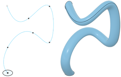

Balayage
L’outil Balayage balaie un contour d’esquisse, une face plane ou un corps solide le long d’une trajectoire pour créer un corps balayé.
Une fois que vous avez spécifié un type de balayage, sélectionnez la géométrie à balayer et une trajectoire de balayage. Si vous le souhaitez, sélectionnez un rail de guidage ou une surface de guidage pour contrôler l’échelle et l’orientation du corps balayé.
exemple de balayage

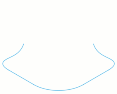

Lissage
L’outil Lissage crée une forme lisse qui fait la transition entre deux ou plusieurs contours d’esquisse ou faces planes.
Sélectionnez une série de contours ou de faces planes à lisser. Si vous le souhaitez, sélectionnez des rails ou un trait d’axe pour guider la forme.
exemple de lissage

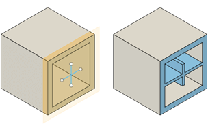

Âme
L’outil Âme crée une fonction fine à partir d’un contour d’esquisse ouvert, extrudé sur les faces les plus proches d’un corps solide.
La fonction d’âme est extrudée dans une direction perpendiculaire au plan d’esquisse.
Sélectionnez un contour d’esquisse ouvert, puis indiquez l’épaisseur.
exemple Web

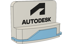

Gravure
L’outil Gravure en relief augmente ou réduit un contour d’esquisse par rapport aux faces d’un corps solide selon une profondeur et une direction spécifiées.
Sélectionnez les contours d’esquisse, sélectionnez les faces d’un corps solide à graver en relief, puis ajustez la profondeur, l’effet et l’alignement.
exemple de gravure en relief
