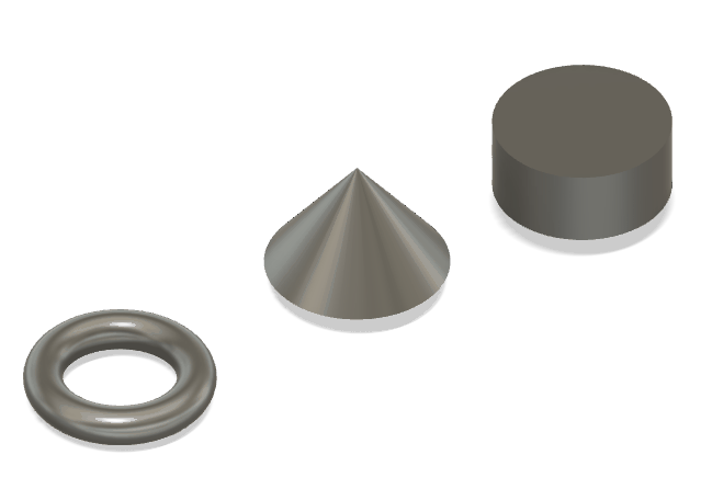

Création d’un axe à travers un cylindre, un cône ou un tore
Apprenez à utiliser l’outil Axe passant par le cylindre/cône/tore pour créer un axe de construction passant par le centre d’un cylindre, d’un cône ou d’un tore dans Fusion.
Animation sur un axe passant par un cylindre/cône/tore
  1. Dans la barre d’outils, cliquez sur l’icône Construire > Axe passant par le cylindre/cône/tore Icône d’axe passant par le cylindre/cône/tore.
    La boîte de dialogue Axe passant par le cylindre/cône/tore s’affiche.
  2. Dans la zone de dessin, sélectionnez une face cylindrique, conique ou toroïdale.
  3. Cliquez sur OK.
Le nouvel axe de construction s’affiche dans la zone de dessin, au centre du cylindre, du cône ou du tore que vous avez sélectionné.
