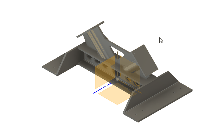

Création d’un axe passant par deux points
Apprenez à utiliser l’outil Axe passant par deux points pour créer un axe de construction passant par deux points ou sommets que vous sélectionnez dans Fusion.
Animation sur un axe passant par deux points
  1. Dans la barre d’outils, sélectionnez Construction > Axe passant par deux points Icône d’axe passant par deux points.
    La boîte de dialogue Axe passant par deux points s’affiche.
  2. Dans la zone de dessin, sélectionnez le premier point ou sommet.
  3. Sélectionnez le second point ou sommet.
  4. Cliquez sur OK.
Le nouvel axe de construction s’affiche dans la zone de dessin, passant par les deux points ou sommets sélectionnés.
