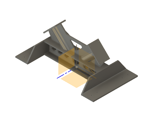

Création d’un plan tangent à une face au niveau d’un point
Apprenez à utiliser l’outil Plan tangent à la face au niveau du point pour créer un plan de construction tangent à une face cylindrique ou conique au niveau d’un point spécifique dans Fusion.
Animation sur un plan tangent à la face au niveau du point
  1. Dans la barre d’outils, sélectionnez Construire > Plan tangent à la face au niveau du point Icône de plan tangent à la face au niveau du point.
    La boîte de dialogue Plan tangent à la face au niveau du point s’affiche.
  2. Dans la zone de dessin, sélectionnez la face cylindrique ou conique.
  3. Sélectionnez le point.
  4. Cliquez sur OK.
Le nouveau plan de construction s’affiche dans la zone de dessin, tangent à la face que vous avez sélectionnée au niveau du point que vous avez sélectionné.
