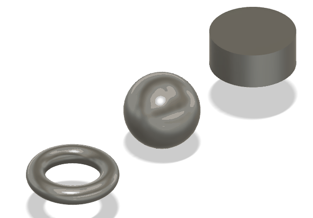

Création d’un point au centre d’un cercle, d’une sphère ou d’un tore
Apprenez à utiliser l’outil Point au centre du cercle, de la sphère ou du tore pour créer un point de construction au centre d’un cercle, d’une sphère ou d’un tore dans Fusion.
Animation sur le point au centre du cercle, de la sphère ou du tore
  1. Dans la barre d’outils, sélectionnez Construire > Point au centre du cercle, de la sphère ou du tore Icône Point au centre du cercle, de la sphère ou du tore.
    La boîte de dialogue Point au centre du cercle, de la sphère ou du tore s’affiche.
  2. Dans la zone de dessin, sélectionnez une face circulaire, une face sphérique ou toroïdale.
  3. Cliquez sur OK.
Le nouveau point de construction s’affiche dans la zone de dessin, au centre du cercle, de la sphère ou du tore que vous avez sélectionné.
