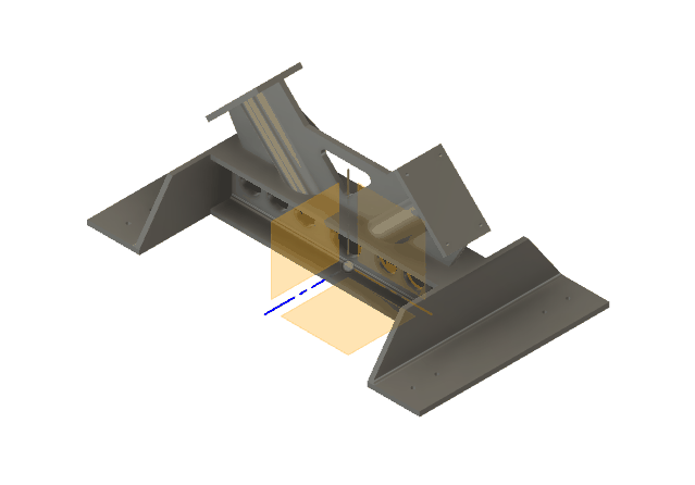

Création d’un point à l’intersection d’une arête et d’un plan
Apprenez à utiliser l’outil Point sur l’arête et le plan pour créer un point de construction à l’intersection ou à l’intersection étendue d’une arête linéaire ou d’un axe et d’un plan ou d’une face dans Fusion.
Animation sur le point sur l’arête et le plan
  1. Dans la barre d’outils, sélectionnez Construire > Point sur l’arête et le plan Icône Point sur l’arête et le plan.
    La boîte de dialogue Point sur l’arête et le plan s’affiche.
  2. Dans la zone de dessin, sélectionnez l’arête linéaire ou l’axe.
  3. Sélectionnez un plan ou une face.
  4. Cliquez sur OK.
Le nouveau point de construction s’affiche dans la zone de dessin, à l’intersection ou à l’intersection étendue de l’arête linéaire ou de l’axe et du plan ou de la face que vous avez sélectionné.
