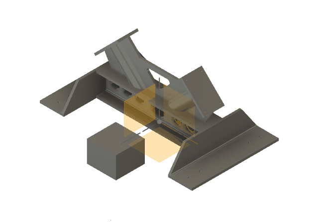

Création d’un point à l’intersection de deux arêtes
Découvrez comment utiliser l’outil Point passant par deux arêtes pour créer un point de construction à l’intersection ou à l’intersection étendue de deux arêtes dans Fusion.
Animation sur le point passant par deux arêtes
  1. Dans la barre d’outils, sélectionnez Construire > Point passant par deux arêtes Icône Point passant par deux arêtes.
    La boîte de dialogue Point passant par deux arêtes s’affiche.
  2. Dans la zone de dessin, sélectionnez la première arête ou le premier axe.
  3. Sélectionnez la seconde arête ou le second axe.
  4. Cliquez sur OK.
Le nouveau point de construction s’affiche dans la zone de dessin, à l’intersection ou à l’intersection étendue des deux arêtes ou axes sélectionnés.
