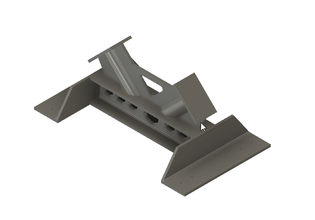

Animation sur les plans tangents
  1. Dans la barre d’outils, sélectionnez Construire > Plan tangent Icône de plan tangent.
    La boîte de dialogue Plan tangent s’affiche.
  2. Dans la zone de dessin, sélectionnez une face cylindrique ou conique.
  3. Facultatif : sélectionnez un plan de référence.
  4. Utilisez la poignée du manipulateur d’angle dans la zone de dessin ou entrez une valeur exacte.
  5. Cliquez sur OK.
Le nouveau plan de construction s’affiche dans la zone de dessin, pivoté selon l’angle spécifié.
