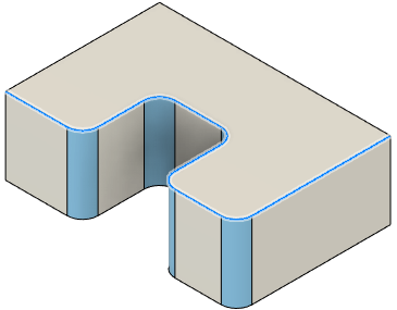

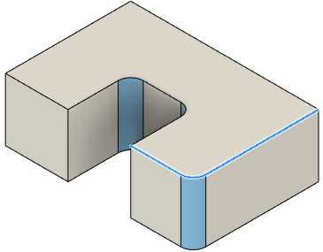

Exemple de congé
Utiliser le type de congé pour créer des congés
  1. Cliquez sur Conception > Solide > Modifier > Congé Icône Congé.
    La boîte de dialogue Congé s’affiche.
  2. Dans la liste déroulante Type de la boîte de dialogue, sélectionnez Congé.
  3. Dans la zone de dessin, sélectionnez les arêtes, les faces ou les fonctions auxquelles appliquer un congé.
    Le jeu de sélection s’affiche sous la forme d’une ligne dans la zone de sélection.

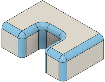

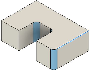

Exemple de congé
Utiliser le type de congé suivant des règles pour créer des congés
  2. Dans la liste déroulante Type de la boîte de dialogue, sélectionnez Congé suivant des règles Icône de congé.
  3. Sélectionnez une règle pour créer des congés sur toutes les arêtes d’un jeu de sélection unique ou uniquement sur les arêtes partagées de deux jeux de sélection :
    • Toutes les arêtes
    • Entre les faces/fonctions
  4. Dans la zone de dessin, sélectionnez les faces ou les fonctions auxquelles appliquer un congé.
    Dans la boîte de dialogue, le nombre de faces ou de fonctions sélectionnées s’affiche dans la zone de sélection à côté de chaque jeu de sélection.

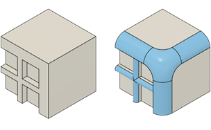

  6. Sélectionnez un paramètre Arrondis/Congés pour appliquer des arrondis aux coins externes, des congés aux coins intérieurs, ou aux deux :
    • Arrondis et congés
    • Arrondis uniquement
    • Congés uniquement
  7. Sélectionnez un type de coin pour arrondir les arêtes au coin ou raccorder les coins arrondis dans les faces adjacentes :
    • Sphère bitangente
    • Étendue
  8. Cliquez sur OK.
Les congés s’affichent sur le corps solide dans le canevas.

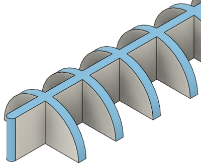

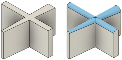

Utiliser le type de congé complet pour créer des congés

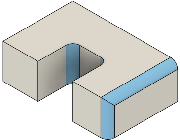

Exemple de congé
  2. Dans la liste déroulante Type de la boîte de dialogue, sélectionnez Congé complet Icône de congé.
  3. Dans le zone de dessin, placez le curseur sur la Face centrale que vous souhaitez supprimer.
    Les faces latérales qui seront utilisées pour le congé complet sont mises en surbrillance dans la zone de dessin. Déplacez le pointeur sur différentes zones de la face centrale pour modifier les faces latérales sélectionnées.
  4. Cliquez sur la face centrale lorsque les faces latérales souhaitées sont mises en surbrillance.
    L’aperçu de l’outil de congé complet s’affiche sur le corps dans la zone de dessin, si elle peut être créée.
  5. Facultatif : si l’aperçu de l’outil ne s’affiche pas, sélectionnez les faces sur Côté 1 et Côté 2 jusqu’à ce que l’aperçu de l’outil s’affiche.
  6. Facultatif : cliquez sur l’icône + pour ajouter un jeu de sélection à la liste. Répétez les étapes 3 à 4 pour créer des congés complets supplémentaires sur le même corps solide.
  7. Cliquez sur OK.

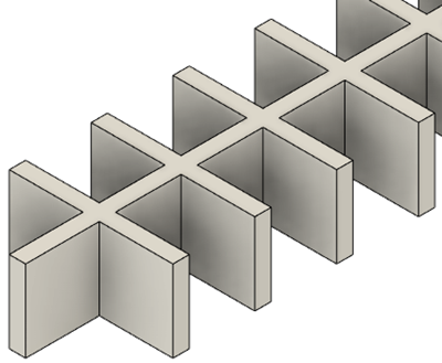

Exemple de congé Exemple de congé
