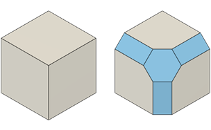

Chanfrein
L’outil Chanfrein biseaute les arêtes d’un corps solide en supprimant de la matière sur les arêtes extérieures ou en en ajoutant sur les arêtes intérieures.
Lorsque vous créez un chanfrein, une fonction Chanfrein Icône de chanfrein apparaît dans le plan de montage chronologique.
Vous pouvez utiliser l’outil Appuyer/Tirer pour modifier les chanfreins existants.
Exemple de chanfrein

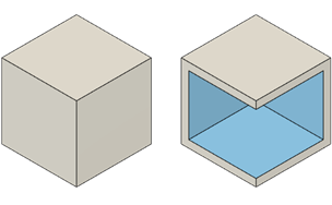

Coque
L’outil Coque crée un corps solide à parois fines en évidant son intérieur.
Vous pouvez utiliser Coque pour retirer de la matière à l’intérieur d’un corps solide, créant ainsi une cavité creuse avec des parois d’une épaisseur spécifiée.
Vous pouvez décaler les parois d’un corps solide vers l’intérieur, l’extérieur ou dans les deux directions.
Vous pouvez créer un corps solide creux ou supprimer des faces pour former une ouverture.
Lorsque vous appliquez une coque à un corps, une fonction Coque Icône de coque apparaît dans le plan de montage chronologique.
Exemple de coque

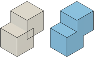

Combiner
L’outil Combiner permet de joindre, de couper ou d’entrecouper des corps solides.
Lorsque les opérations de jonction, de coupe ou d’intersection rencontrent des géométries complexes ou presque coïncidentes, Fusion applique automatiquement en arrière-plan une solution de secours assistée par maillage afin d’améliorer la fiabilité.
Exemple de fonction de combinaison

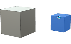

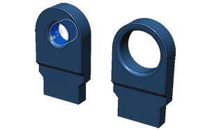

Décaler la face
L’outil Décaler la face déplace les faces d’un corps solide dans une direction positive ou négative.
Vous pouvez utiliser l’option Décaler la face pour modifier une zone spécifique d’une conception sans utiliser toutes les options supplémentaires disponibles dans Extrusion. Cela permet d’effectuer des ajustements rapides sur une conception.
Lorsque vous décalez une face, une fonction Décaler la face Icône Décaler la face apparaît dans le plan de montage chronologique.
Exemple de commande Décaler la face

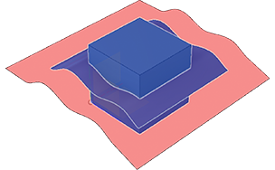

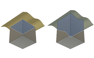

Remplacer la face
L’outil Remplacer la face permet de supprimer des faces d’un corps solide, puis d’ajuster ou de prolonger le corps jusqu’aux nouveaux emplacements des faces.
Le nouvel emplacement de la face est basé sur les faces sécantes, les correctifs de surface ou les plans de construction.
Lorsque vous remplacez une face, une fonction Remplacer la face Icône Remplacer la face apparaît dans le plan de montage chronologique.
Exemple de commande Remplacer la face

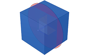

Scinder les faces
L’outil Scinder les faces divise les faces d’un corps solide afin d’ajouter une dépouille, de supprimer une zone ou de créer des fonctions.
Lorsque vous scindez un corps avec une face, une fonction Scission de face Icône Scission de face apparaît dans le plan de montage chronologique.
Exemple de l’outil Scinder les faces

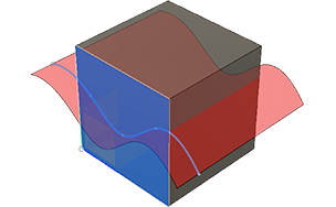

Scinder le corps
L’outil Scinder le corps divise un corps solide en deux corps solides.
Lorsque vous utilisez l’outil Scission de corps, une fonction Scission de corps Icône Scission de corps apparaît dans le plan de montage chronologique.
Exemple de Scinder le corps
