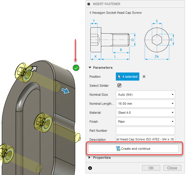

Insertion de plusieurs attaches en une session
Découvrez comment insérer plusieurs attaches de différents types (boulons, écrous, rondelles) sans fermer la boîte de dialogue Insérer une attache.
  1. Dans la barre d’outils de l’espace de travail Conception, cliquez sur Solide > Insérer > Insérer une attache Icône Insérer une attache.
    La boîte de dialogue Insérer une attache s’affiche.
  2. Suivez les étapes 2 à 9 du workflow ci-dessus pour rechercher, positionner et spécifier l’attache.
  3. Dans la boîte de dialogue, cliquez sur le bouton Créer et continuer ou, dans la zone de dessin, cliquez sur la coche verte.
    sélectionner une attache

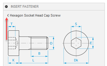

  4. Utilisez le bouton Précédent pour rechercher d’autres attaches ou modifier l’attache existante.
  5. Continuez à placer les attaches souhaitées. Une fois que vous avez placé toutes les attaches, cliquez sur OK pour fermer la boîte de dialogue.
Les attaches sélectionnées sont insérées dans votre conception.
