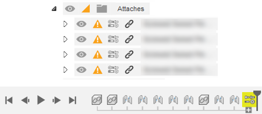

Lorsque vous insérez une attache, elle est stockée dans le dossier Attaches nouvellement créé dans le navigateur.

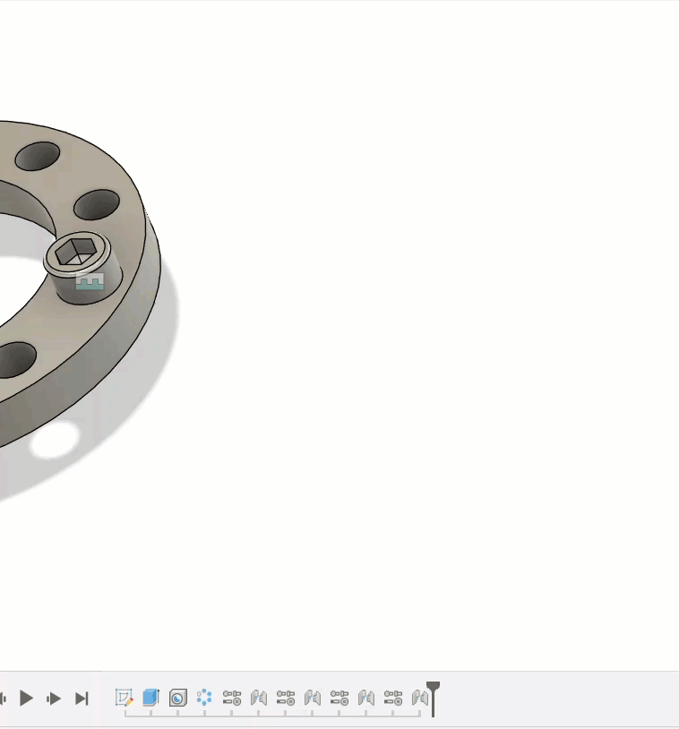

Les attaches et leurs liaisons sont affichées dans le Plan de montage chronologique.
Lorsque vous insérez plusieurs attaches simultanément, un seul groupe d’attaches est ajouté au plan de montage chronologique.
Vous pouvez développer le groupe pour afficher et gérer chaque attache individuellement.

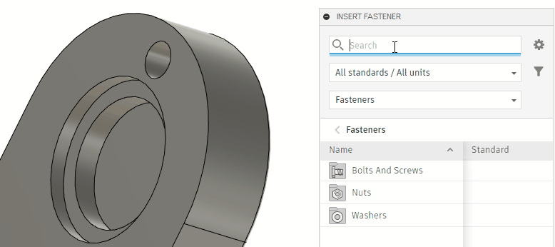

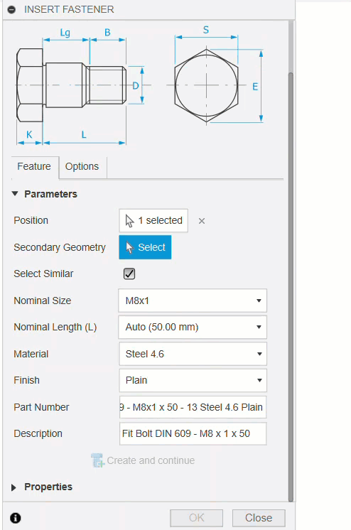

Pour positionner une attache, vous pouvez sélectionner une arête circulaire, une face cylindrique, un point d’esquisse (pour les attaches fraisées, sélectionnez l’arête circulaire de la face conique) ou une attache existante. Si vous sélectionnez une face cylindrique, l’option Géométrie secondaire vous permet de sélectionner une face plane.
Exemple de sélection de plusieurs géométries lors du placement d’une attache :
Les listes déroulantes Taille nominale et Longueur nominale proposent une option Auto.

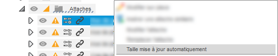

Lorsque la taille nominale ou la longueur nominale est définie sur Auto, vous recevez une notification dans le navigateur et le plan de montage chronologique dès qu’une attache n’est plus fonctionnelle en raison de modifications de la géométrie cible.
Si vous recevez une notification indiquant qu’une attache n’est plus fonctionnelle, vous pouvez cliquer sur l’attache en question avec le bouton droit de la souris dans le navigateur et sélectionner Taille mise à jour automatiquement. La taille de l’attache sélectionnée sera automatiquement mise à jour.

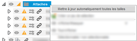

Vous pouvez également cliquer avec le bouton droit de la souris sur le dossier Attaches dans le navigateur et sélectionner Mettre à jour automatiquement toutes les tailles pour adapter toutes les attaches qui ne sont plus fonctionnelles.
Le numéro de pièce et la description sont obligatoires pour toutes les attaches. Fusion les remplit donc pour vous. Pour modifier le numéro de pièce ou la description, double-cliquez sur le champ et commencez à saisir du texte. Vous pouvez apporter des modifications, mais vous ne pouvez pas laisser le champ vide.

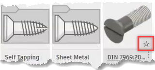

Pour définir vos attaches en tant que favoris, placez le curseur sur le nom de l’élément de bibliothèque dans la liste, la vue Détails ou la vue Mosaïque, puis cliquez sur l’icône en forme d’étoile. Vous pouvez également cliquer sur les trois points situés à côté du nom de l’élément de bibliothèque et sélectionner Favori.
Cliquez sur l’icône d’obsolescence à côté d’une attache obsolète dans le navigateur pour mettre à jour l’ensemble d’une pile d’attaches obsolètes après avoir apporté des modifications à votre conception.
Lors de la modification ou de la suppression d’une attache, vous pouvez également la sélectionner dans la zone de dessin ou dans le Plan de montage chronologique.
