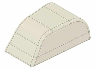

exemple de lèvre

La fonction de lèvre, de rainure ou de lèvre avec rainure s’affiche sur le corps solide dans la zone de dessin.
Animation de la fonction de lèvre
