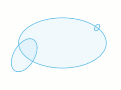

Lissage d’un corps solide
Découvrez comment utiliser l’outil Lissage pour créer un corps solide dans Fusion.
exemple de lissage
