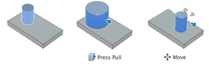

Outil Déplacer/Copier et outil Appuyer/Tirer
Appuyer/Tirer décale la géométrie, tandis que Déplacer déplace l’objet ou la fonction sans modifier la géométrie sélectionnée.
Dans cet exemple, l’option Appuyer/Tirer décale la face cylindrique et vous permet de modifier le diamètre tandis que l’axe central reste fixe. Déplacer décale l’emplacement du cylindre et n’affecte pas le diamètre.
