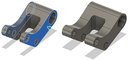

Découvrez comment utiliser l’outil Décaler la face pour déplacer les faces sur un corps solide dans une direction positive ou négative dans Fusion.
Sélectionnez une ou plusieurs faces et spécifiez la distance de décalage.
Les faces tangentes courbées adjacentes sont décalées lorsque la géométrie le permet.
Décalage de faces décalage de faces
  1. Dans l’espace de travail de conception, onglet Solide, sélectionnez Modifier > Décaler la face.
  2. Sélectionnez une face à modifier.
  3. Faites glisser le manipulateur ou entrez une valeur exacte.
  4. Cliquez sur OK.
Une fois l’outil validé, une nouvelle fonction Décaler la face est créée dans le plan de montage chronologique, ce qui vous permet de revenir en arrière et de la modifier ultérieurement en double-cliquant sur son icône.
