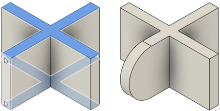

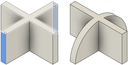

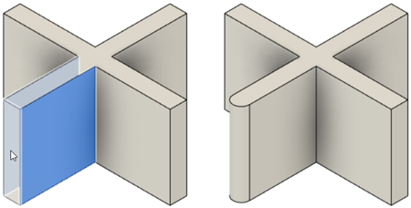

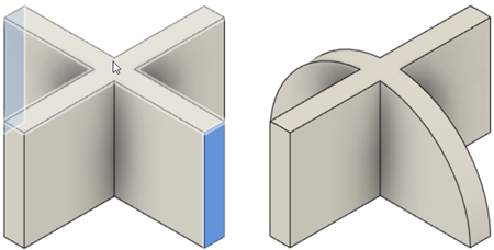

Zone de sélection (type Congé complet)
Ajoutez ou supprimez un jeu de sélection pour chaque congé complet que vous souhaitez créer.
Chaque ligne de la zone de sélection représente un jeu de sélection différent.
Aperçu de la sélection
Lorsque vous placez le curseur sur une face à utiliser comme Face centrale, les faces latérales qui seront utilisées pour créer le congé complet sont mises en surbrillance sur le corps dans la zone de dessin.
Lorsque vous déplacez le pointeur de la souris sur différentes zones de la face centrale, différentes faces latérales sont mises en surbrillance dans l’aperçu de la sélection. Cliquez sur la face centrale lorsque les faces latérales que vous souhaitez ajouter au congé complet sont mises en surbrillance.
Sur les faces centrales longues et étroites, la zone de survol s’adapte à la forme de la face. Il n’est pas nécessaire de placer le pointeur près des arêtes courtes pour sélectionner les faces latérales souhaitées.
exemple de sélection de congé complet exemple de sélection de congé complet

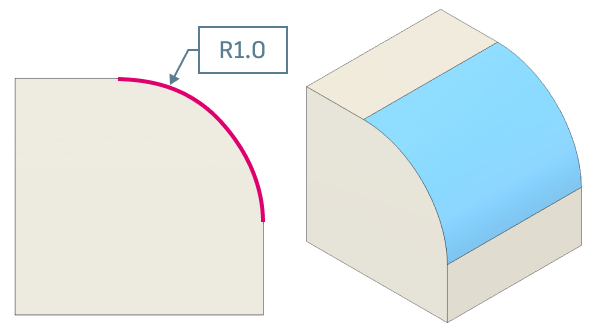

Constante icône Congé : applique une valeur de rayon unique le long d’un congé entier. Exemple de rayon constant

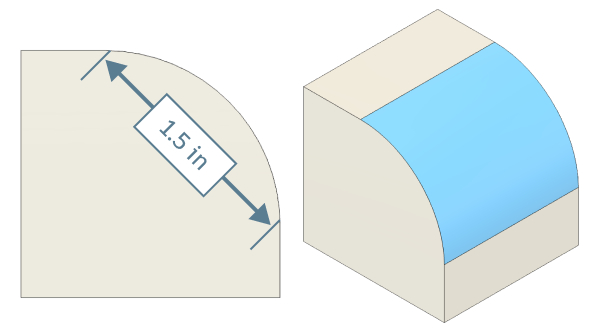

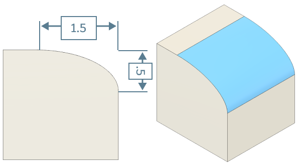

Longueur de corde icône Longueur de corde du congé : applique une valeur de longueur de corde le long d’un congé entier pour déterminer sa taille. La longueur de corde est la distance entre les deux arêtes, là où le congé se termine et où les faces adjacentes commencent. Exemple de rayon avec longueur de corde

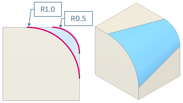

Asymétrique : applique une valeur de rayon unique de chaque côté d’un congé entier. Exemple de rayon asymétrique

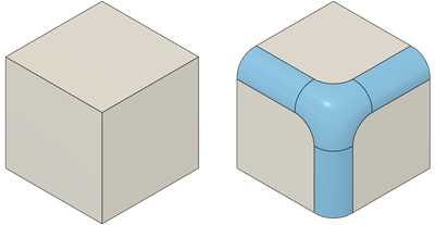

Type de coin
Sélectionnez le type de coin à appliquer lorsque les congés se rencontrent.
