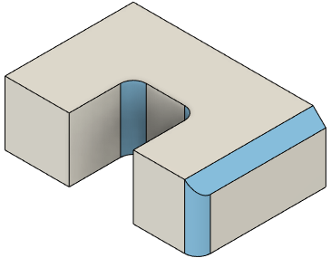

Si vous commencez avec un corps et une seule opération de congé comme ceci :
Chaîne tangente - départ

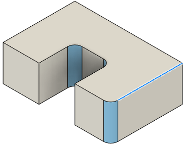

Lorsque l’option Chaîne tangente est désactivée, vous sélectionnez une seule arête à la fois, avec le résultat Congé suivant :
Chaîne tangente désactivée - sélection chaîne tangente désactivée - résultat

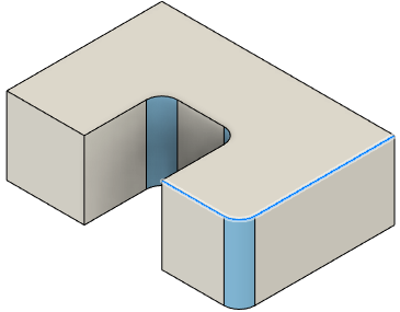

Lorsque l’option Chaîne tangente est activée, vous sélectionnez des arêtes connectées de manière tangentielle, avec le résultat Congé suivant :
Chaîne tangente activée - sélection chaîne tangente activée - résultat

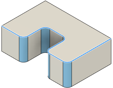

Si vous restaurez le plan de montage chronologique et ajoutez des arêtes supplémentaires à l’opération de congé précédente :
Chaîne tangente activée - mettre à jour la sélection de congé précédente chaîne tangente activée - mettre à jour le résultat de congé précédent
Lorsque vous relancez l’opération de congé ultérieure, le jeu de sélection est mis à jour pour inclure les nouvelles arêtes connectées de manière tangentielle, avec le résultat Congé suivant :
Chaîne tangente activée - sélection, mise à jour chaîne tangente activée - résultat mis à jour

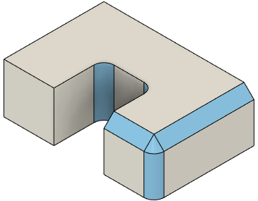

Lorsque l’option Chaîne tangente est désactivée, vous sélectionnez une seule arête à la fois, avec le résultat Chanfrein :
Lorsque l’option Chaîne tangente est activée, vous sélectionnez des arêtes connectées de manière tangentielle, avec le résultat Chanfrein :

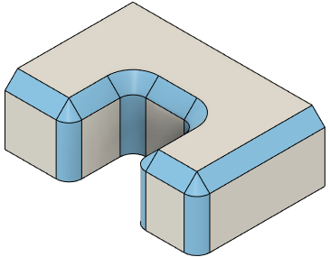

Lorsque vous relancez l’opération de chanfrein ultérieure, le jeu de sélection est mis à jour pour inclure les nouvelles arêtes connectées de manière tangentielle, avec le résultat Chanfrein suivant :
