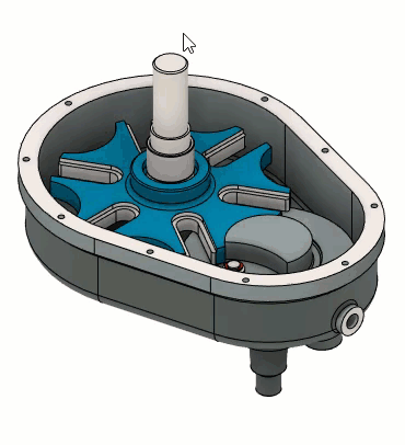

  2. Pour les modes de sélection Fenêtre et Forme libre :
    • Cliquez et faites glisser le curseur de gauche à droite pour sélectionner tous les objets qui se trouvent entièrement dans la fenêtre ou la forme libre.
      animation relative au mode de sélection de fenêtre
    • Cliquez et faites glisser le curseur de droite à gauche pour sélectionner tous les objets traversés par la fenêtre ou la forme libre.
    animation relative au mode de sélection traversant

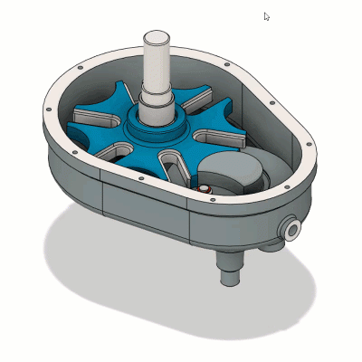

  3. Pour Sélection de peinture, cliquez et faites glisser le curseur sur les éléments pour les sélectionner.
    animation relative au mode de sélection de peinture
