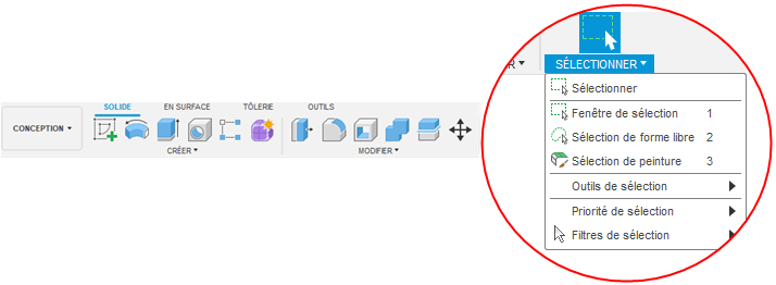

La sélection est toujours active. Le mode de sélection actif s’affiche sur la barre d’outils dans le groupe de fonctions Sélectionner.

Il existe trois modes de sélection dans Fusion et vous pouvez passer de l’un à l’autre pour sélectionner avec précision les objets voulus.
| Mode de sélection |
Raccourci |
Fenêtre |
1 |
Forme libre |
2 |
Peinture |
3 |
