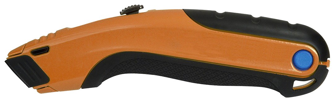

Image en tant que zone de dessin (gauche), forme T-Spline autour de l’image et T-Spline sans image (droite)

- Téléchargez l'image ci-dessous et enregistrez-la sur le bureau.
- Cliquez avec le bouton droit de la souris sur l'image ci-dessous et choisissez Enregistrer l'image sous.
- Accédez à l'emplacement de votre choix et enregistrez l'image sous le nom UtilityKnife.png.
