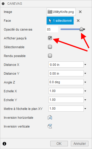

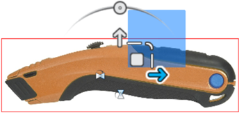

  2. Ajustez les paramètres de la zone de dessin pour obtenir une opacité de 85 et Afficher par.
    1. Cochez la case Afficher jusqu’à pour vous assurer que la zone de dessin est visible à travers la forme T-Spline.
    2. Boite de dialogue Modifier les fonctionnalités
    3. Définissez l'Opacité de la zone de dessin sur 85.
    4. Assurez-vous que la zone de dessin du couteau à lame rétractable est orientée avec l'extrémité du couteau à gauche. Si le couteau n'est pas orienté correctement, utilisez le manipulateur de rotation pour orienter le couteau.
    5. Positionnement de la zone de dessin
    6. Cliquez sur OK.
    Remarque : l'image est placée sur la zone de dessin, mais sa taille risque d'être incorrecte. Dans l'étape suivante, la zone de dessin est mise à l'échelle ou calibrée selon la taille correcte.

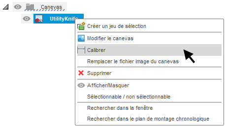

    1. Dans le navigateur, cliquez sur la flèche de la liste déroulante située en regard du dossier Zones de dessin.
    2. Cliquez avec le bouton droit sur UtilityKnife et sélectionnez Calibrer.
    3. Outil Calibrer

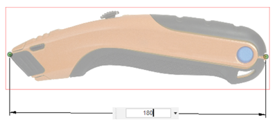

    6. Cliquez une fois sur le point le plus éloigné gauche du couteau.
    7. Sélectionnez le côté gauche
    8. Cliquez une fois sur le point le plus à droite du couteau.
    9. Sélectionnez le côté droit
    10. Entrez 180 mm dans le champ de longueur, puis appuyez sur la touche Entrée.
    11. Définissez la taille sur 180 mm.
    12. Si nécessaire, effectuez un zoom global pour visualiser le modèle dans son intégralité.

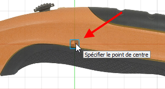

    5. Sélectionnez le plan YZ comme plan pour créer la boîte.
    6. Sélectionnez Centre comme type de rectangle, dans la boîte de dialogue Boîte, puis cliquez au centre du plan.
    7. Sélectionnez Centre.
    8. Faites glisser la souris pour définir la taille du rectangle sur environ la même taille que la zone de dessin, puis cliquez pour définir la taille initiale.

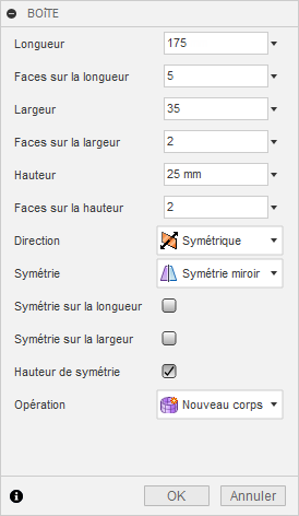

    9. Définissez la longueur sur 180 mm
    10. Définissez la longueur de la boîte sur 175 mm, la largeur sur 35 mm et la hauteur sur 25 mm.
    11. Définissez les faces de longueur sur 5 et les faces de largeur et de hauteur sur 2.
    12. Définissez la symétrie sur Symétrie et cochez la case Symétrie de hauteur dans la boîte de dialogue Boîte.
    13. Cliquez sur OK pour terminer la boîte.

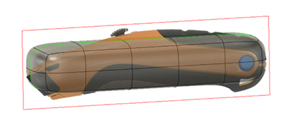

    14. Boîte créée
Résumé de l'activité 1
