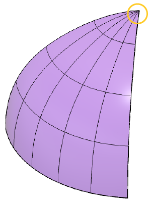

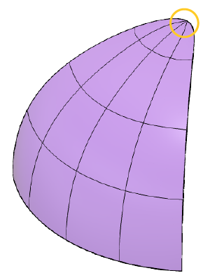

soudure par révolution soudure par révolution désactivée
Gauche : activez l’option Soudure
Dans cet exemple, les quatre sommets situés en haut sont soudés en un seul sommet.
Droite : désactivez l’option Soudure
