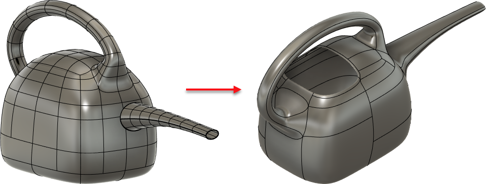

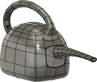

Activité 4 : Connecter le bec à l'arrosoir, créer un trou sur le dessus et épaissir les parois
Dans cette activité, vous allez
primitive boîte
Arrosoir avec bec créé dans l'activité 3 (à gauche) et arrosoir terminé à droite avec trou, bec connecté et parois épaissies (à droite).

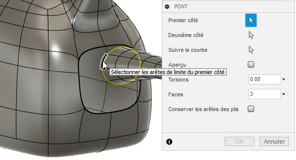

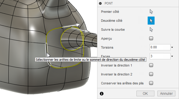

    3. Dans le menu Forme, cliquez sur Modifier > Pont.
      La boîte de dialogue Pont s’affiche.
    4. Lorsque l’option Côté 1 est définie sur Sélectionner flèche de sélection dans la boîte de dialogue Pont, cliquez deux fois sur l’arête de la base du bec.
      arête de base
    5. Définissez le côté 2 sur Sélectionner flèche de sélection, puis cliquez deux fois sur une arête de l'ouverture de l'arrosoir.
      arête de l'arrosoir
    6. Saisissez 3 dans la zone Faces.
      Cette action détermine le nombre de divisions à créer entre les deux ouvertures jointes.
    7. Cliquez sur OK.

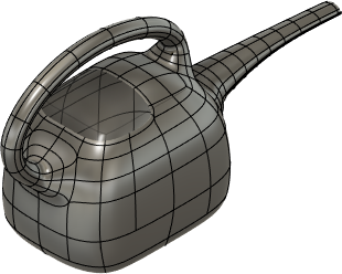

      Le bec est connecté à l'arrosoir.
      bec connecté

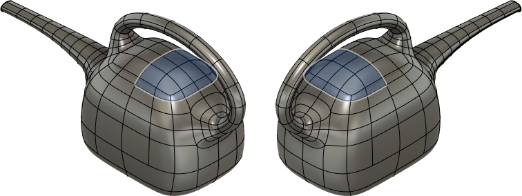

  2. Supprimez les 16 faces situées sur le dessus de l'arrosoir pour créer une ouverture pour l'eau.
    1. Sélectionnez les 16 faces (Maj + clic) situées à l'arrière de la partie supérieure de l'arrosoir.
      seize faces
    2. Appuyez sur la touche Suppr pour supprimer les faces.
      faces supprimées

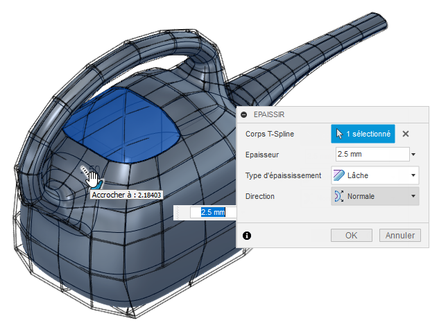

  3. Épassissez le corps de 2,5 mm en utilisant le type d'épaississement Doux.
    1. Dans la barre d'outils Forme, cliquez sur Modifier > Épaissir.
      La boîte de dialogue Épaissir s’affiche. Lorsque l’option Corps T-Spline est définie sur Sélection, cliquez n’importe où sur le corps.
      sélectionner un corps
    2. Définissez l'épaisseur sur 2,5 mm, le Type d'épaississement sur Doux et la Direction sur Normale.
    3. Cliquez sur OK.
      L'épaisseur est ajoutée à l'arrosoir.
      parois épaissies

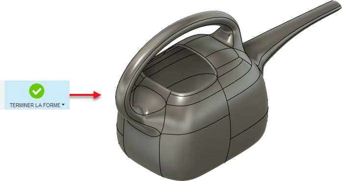

    4. Dans la barre d'outils Forme, cliquez sur Terminer la forme pour terminer l'arrosoir.
      terminer la forme
Résumé de l'activité 4
Dans cette activité, vous avez
primitive boîte
