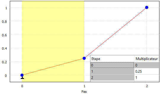

En un coup d’œil, les deux courbes présentées dans la Figure 1 semblent définir différentes vitesses de déplacement. Toutefois, lorsque les courbes sont utilisées conjointement dans la même étude, elles définissent la même vitesse de déplacement.
Remarque : les courbes présentées dans cet exemple sont utilisées à des fins de démonstration. En réalité, ce déplacement imposé doit être défini dans un seul pas, afin de réduire le temps d’analyse et la taille du fichier.
Courbe de multiplicateur 2 pas Courbe de multiplicateur 4 pas
Figure 1(a) Courbe de multiplicateur 2 pas. En réalité, le deuxième pas est allongé pour correspondre à 1(b). Figure 1(b) Courbe de multiplicateur 4 pas. Cette courbe contrôle la forme de la courbe dans 1(a)
Dans la Figure 1, les deux courbes prescrivent un multiplicateur de 0,25 lorsque l’utilisateur passe du pas 0 à 1. Au pas 2, la courbe de la Figure 1 (a) définit une transition entre le multiplicateur 0,25 et le déplacement complet de manière linéaire. La Figure 1 (b) définit également une transition linéaire entre le multiplicateur 0,25 et le déplacement complet, mais utilise des pas supplémentaires. Le résultat est que les deux courbes prescrivent le même déplacement.
