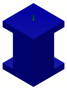

Billette en cuivre écrasée
Fig. 1 :Animation du modèle de billette en cuivre montrant la tension et la compression sur la billette en cuivre, lorsque la plaque supérieure l’écrase. La plaque de base est un corps rigide qui participe aux interactions de contact, mais aucune contrainte ni déformation n’est calculée pour elle.
