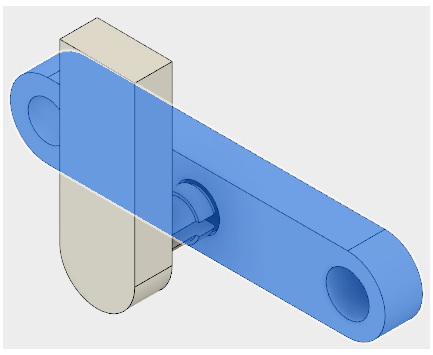

  2. Cliquez sur le corps que vous souhaitez définir comme corps rigide pour le sélectionner comme cible.
    corps rigide
