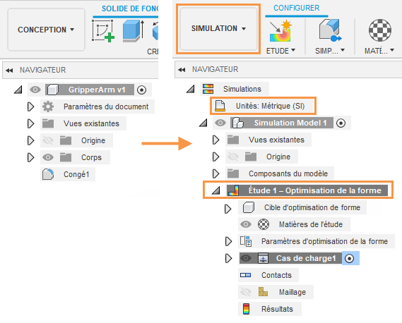

Exercice 1 : créer une étude d’optimisation de forme
Dans cet exercice, vous allez :
Créer l’étude Étude 1 : Optimisation de la forme
Choisir la résolution de simulation.
Remarque : les unités de simulation sont indépendantes des unités spécifiées dans l’espace de travail Conception.
Navigateur lorsque le modèle est importé pour la première fois (à gauche). Navigateur après la création d'une étude d'optimisation de forme (droite).

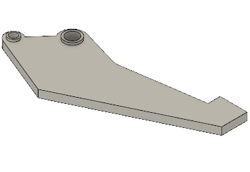

Ouvrez le modèle de forme de départ, GripperArm dans la direction Z vers le haut, dans le dossier Basic Training du panneau de données.
- Si le panneau de données n’est pas affiché, cliquez sur
Afficher le panneau de données en haut de l’écran.
- Le niveau supérieur (vue de début) du panneau de données est divisé en deux sous-sections : TOUS LES PROJETS et EXEMPLES. Faites défiler la liste jusqu’à ÉCHANTILLONS.
- Double-cliquez sur le dossier Basic Training pour l’ouvrir.
- Double-cliquez sur le dossier 11 – Simulation pour l’ouvrir.
- Double-cliquez sur le modèle GripperArm pour l’ouvrir dans la zone de dessin.

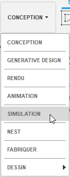

Sélectionnez Optimisation de forme comme nouvelle étude de simulation.
- Cliquez sur le menu déroulant Changer d’espace de travail situé dans la partie supérieure gauche de la barre d’outils et sélectionnez Simulation.
- Dans la boîte de dialogue Nouvelles études, sélectionnez
Optimisation de forme.
- Cliquez sur Créer une étude pour fermer la boîte de dialogue Nouvelle étude et créer l’étude.
Définissez le système d’unités par défaut sur Métrique (SI).
- Dans le navigateur, placez le curseur sur
Unités, puis cliquez sur
Modifier.
- Dans la boîte de dialogue Paramètres d’unités, choisissez Métrique (SI) dans la liste déroulante Unité par défaut définie.
- Cliquez sur OK pour accepter les modifications et fermez la boîte de dialogue.
